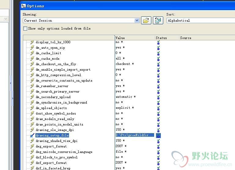

为什么找不到 drawing_setup_file 这个配置文件?
请看下图,我的方法,新建drawing工程图,右键,property 然后 drawing options ,然后 reserch
138
175
 楼主| 发表于 2009-12-24 19:54 | 显示全部楼层
然后直接在option tools中找到了drawing setup file 这个文件夹,但是这种方法修改后,重新打开proe还是到最初的状态

 楼主| 发表于 2009-12-24 19:56 | 显示全部楼层
我点了下边的应用
如果点击上边的保存,这是要输入一个文件的名称,我不知道应该怎么写文件名称和后缀?所以没有用上边的保存

发表于 2009-12-25 10:31 | 显示全部楼层
在config.pro中指定dtl文件位置就可以了,以后建立的drawing就会应用的

发表于 2010-2-2 00:08 | 显示全部楼层
我在config.pro指定了drawing_setup_file  的文件位置,可是重新打开proe还是到最初的状态,怎么办啊

发表于 2010-2-2 14:43 | 显示全部楼层
检查是否与config.sup里的内容矛盾。你可找到config.sup文件然后用记事本打开,将drawing_setup_file  设置一下后保存。若还不行,则是不是你的config文件是从服务器里调用的?如果你一定要实现这样你可以新建一个配置文件例如:1.pro然后用记事本打开,添加drawing_setup_file  输入路径保存后退出。每次启动proe后手工加载1.pro文件。

发表于 2010-2-2 22:39 | 显示全部楼层
配置文件要改名为 config.pro 而不是 current_session.pro
