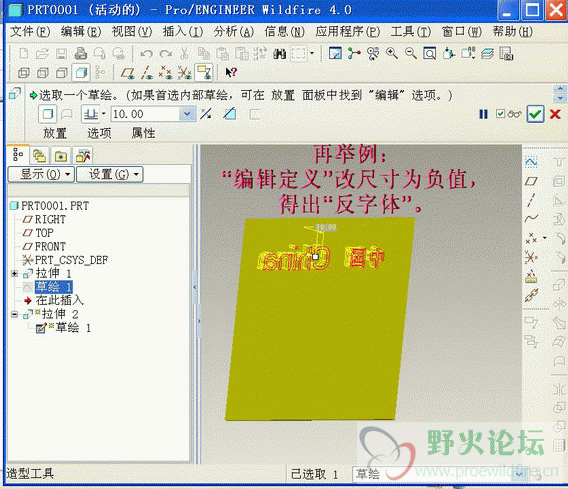

我要在产品上出现“中国”字样,所以模子里的“中国”字样就要做反,就像印章一样!怎么弄???

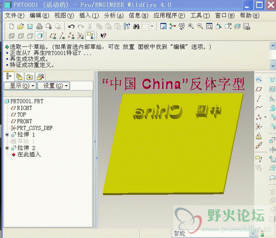

    “怎么把字弄反?”
     Follow me ,这样做:

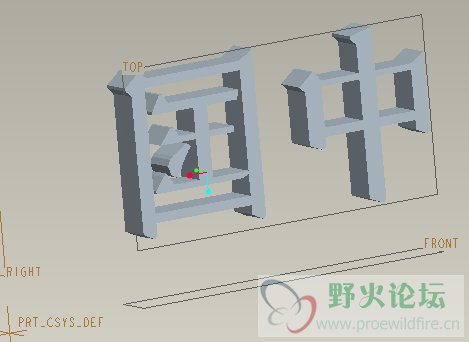

发表于 2009-12-25 14:31 | 显示全部楼层
正面看是中国,反面看是国中
5459
1037
9915
发表于 2009-12-25 15:02 | 显示全部楼层
回复 7# yingjun88 的帖子
      “yingjun88 ”君,您这个答案过不了关嘞。
       您这“正面看是中国,反面看是国中”,此话可能只说对了一半——前面说的满中肯,可是后面那说的就难得认同了,G G 呀!
      “国中”的“国”字里面那一点儿咋办呐 ?该不是孙悟空扮神庙——庙后的旗杆没处能够摆合适,弄巧成拙了耶。
