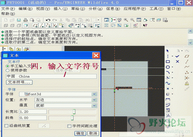

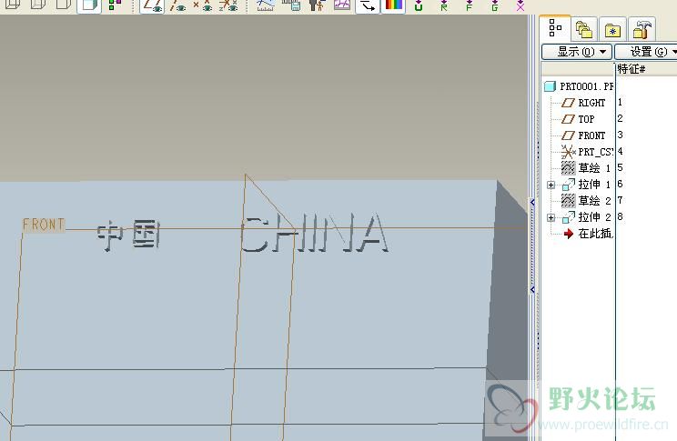

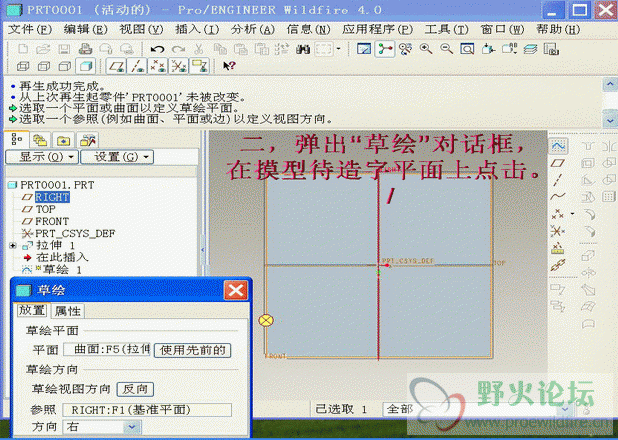

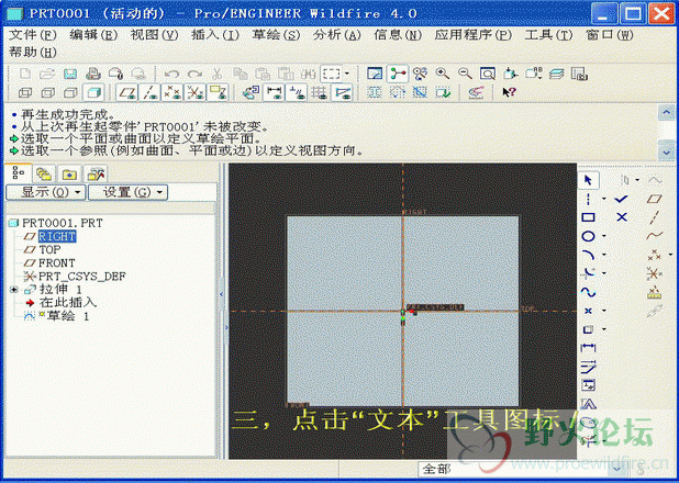

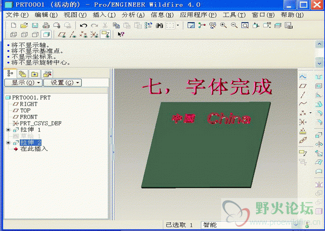

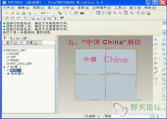

    “在产品上刻上“中国、china"怎么做?”
    步骤如下:
