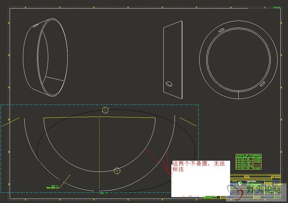

如图,为什么我展开的不是圆?

proe的零件,请各位帮我看看

PROE展开的好像确实不是圆,而是很多段线,你可以尝试燕秀工具箱里面的一个功能,可以将其转换成近似圆

我刚刚才做了一个,在论坛上就碰到有问题了,这应该是视图问题,没有放正 把零件传上来我看看

自己用纸头折折看,确实是个半圆的

应该是试图的关系,我把零件放上了 ,哪位帮我看看

你设置下投影
