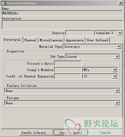

小弟初学,在材料设置方面有点疑惑,请各位前辈指点一下。以下是我在一篇文章看到的东西:不同的材料有不同的材料特性,如抗拉强度、抗剪强度、密度、膨胀系数等,材料的性能会影响产品的性能。如不同密度材料的产品重量会不同。为了在Pro/ENGINEER中计算产品的性能,需要给产品赋予材料;要赋予产品材料,必须定义好各种材料并配置好材料库。
    请问下同样是钢材,但因材质不同,材料特性也不一样,抗拉强度,抗剪强度等等,在proe中我怎么找不到这些设置呢,只有简单的一些弹性模量,泊松比之类的,请各位高手指教一下,谢谢了。

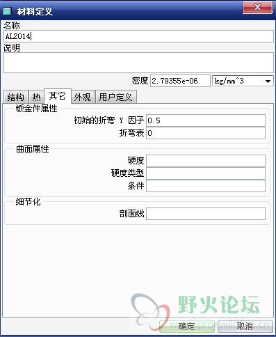

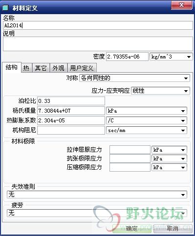

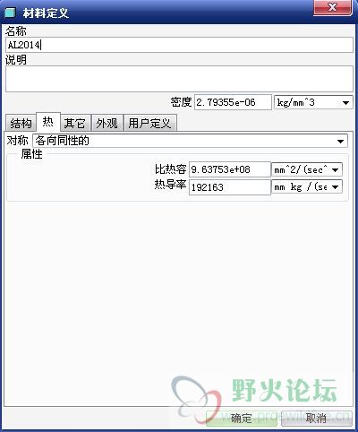

发表于 2009-12-24 10:04 | 显示全部楼层
楼主所述的一些参数都是可以设置的

 楼主| 发表于 2009-12-24 22:32 | 显示全部楼层
回复 2# 野火 的帖子
谢谢管理员,不过以上的格式能直接保存吗,我直接保存调用不出呢,我用的是4.0
 楼主| 发表于 2009-12-24 22:35 | 显示全部楼层
回复 3# yhsajay 的帖子
谢谢版主,我4.0版本怎么不是那样呢,版主是什么版本的图片呢?图片怎么贴上来呢?

发表于 2012-4-1 09:58 | 显示全部楼层
回复 3# yhsajay 的帖子
您好  这个界面是怎么打开的啊,我找不到,朋友能否指导一下?
在文件属性里找到的可供选择的材料太少,我想新添加材料属性,但是不知道怎么添加保存和下次再使用。。。
