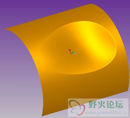

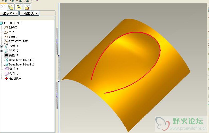

这个曲面上的消失面为什么不能倒角?我在别的论坛上也问过这样的问题但没有答案,有没有哪位高人帮我说说!

发表于 2009-12-24 17:22 | 显示全部楼层
曲线越靠近两个点倒角值越小,最后在两点处等于0
普通的倒角命令倒角值又不可能自己变化,所以没办法倒

发表于 2009-12-25 15:58 | 显示全部楼层
这位兄弟。。我已帮你做了倒角了,你看看是不是要这个效果

发表于 2010-8-6 16:17 | 显示全部楼层
选择 倒角  sets 下 吧rolling ball  换成 normal to spline  试下。

发表于 2017-11-28 17:31 | 显示全部楼层
可以先倒角在补面然后合并啊,那样就可以。给你文件
