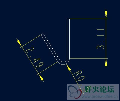

各位:
    由于本人不会钣金件,现在有一个零件是折弯后的,烦请帮忙计算一下展开后有多长。如下图:料厚0.2mm
发表于 2009-12-23 22:34 | 显示全部楼层
这么薄,你直接计算中心线的长度就行了
67
791
1043
 楼主| 发表于 2009-12-23 23:54 | 显示全部楼层
哦。好的。谢谢了。
