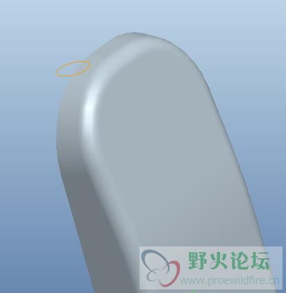

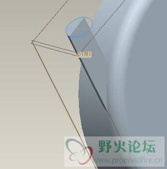

在对着教程画一个手机,后壳画好了,画天线的时候,不会拉伸了,如下图:

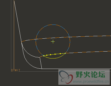

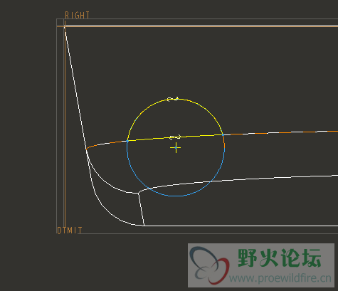

就是一个圆柱,要拉伸到后壳曲面上,,可选曲面时,不能选一片,只能选一个,导致根本拉伸不好,就算选一个曲面拉成功了,也是不对劲的,要么缺一点,要么多出来很多,如何正好拉到那面上呢?  选择的时候,好像只能选择一个曲面。

你直接选深度拉伸到下一个试试

用曲面拉伸 在合并 试试

可以用三次拉伸,这是笨办法

直接用“拉伸至下一个面”最简单

发表于 2017-6-21 12:34 | 显示全部楼层
zhanlong1937 发表于 2009-12-25 14:30
用曲面拉伸 在合并 试试
曲面拉伸,合并,只能用与实体,如果是拉伸切除,曲面合并后,还是有分割线,依然面临这个问题;
