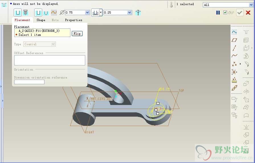

为何不能生成孔,请帮忙?
孔特征无法生成是为何呀? 先选择放置平面,再选择放置形式,修改孔尺寸和位置尺寸,为何生成不了呢?请高手指点,谢谢!

发表于 2009-12-23 14:57 | 显示全部楼层
你需要个轴。

发表于 2009-12-23 15:08 | 显示全部楼层
赞同楼上的 需要轴

发表于 2009-12-23 15:44 | 显示全部楼层
可以不用轴,我觉得是没定好位~

发表于 2009-12-23 16:08 | 显示全部楼层
定位需要2个参照,可是你只选了一个

发表于 2009-12-23 18:50 | 显示全部楼层
约束不够,软件不能明白你的设计意图

发表于 2009-12-23 22:37 | 显示全部楼层
按住 CTRL ,增加参照
