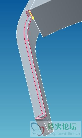

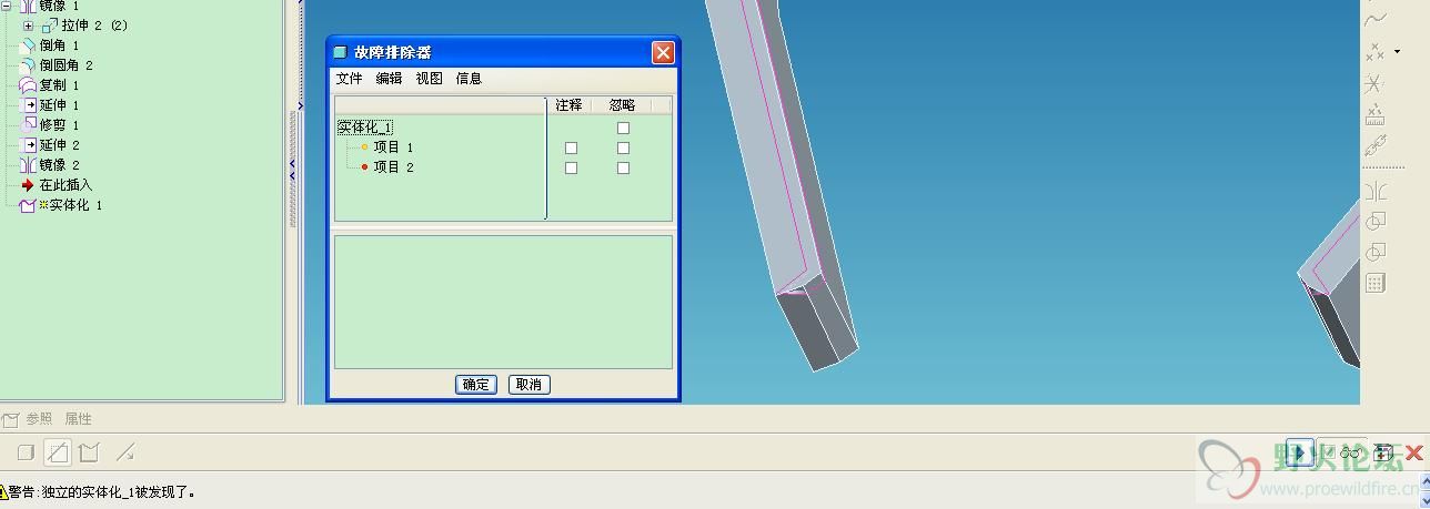

如图1,粉红色是一曲面,目的是通过该面实体化倒圆角,箭头方向,可是出现错误,见图2.
模型见abc.prt

发表于 2009-12-23 15:16 | 显示全部楼层
建议你用面来做

发表于 2009-12-23 16:24 | 显示全部楼层
有可能是你倒圆角的半径值取得不合理,试着取小一些试试

发表于 2009-12-23 19:04 | 显示全部楼层
恩,的确是前面的圆角尺寸大了,导致后面实体化圆角有缺口,无法生成。

发表于 2009-12-23 19:14 | 显示全部楼层
或者不改小倒角尺寸,倒角时把最后一小条边也选上(总共4条),然后也实体化倒角也可以

发表于 2009-12-25 12:12 | 显示全部楼层
你做的是林清安的教程练习吧!楼主你建的基础模型尺寸有问题,你有没有发现你倒的第一个斜面角就已经跟林清安的不一样了,自己把两边矩形臂的宽度改一下或把臂上立面的倒角改一下试试应该就ok了。当然现在这种情况也能改,在倒角的另一边做个面把突出的倒角面切除就ok
