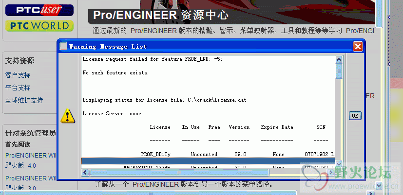

4.0装了之后,启动就弹出对话框,请大虾帮忙,谢谢!
license request failed for feature PROE_LND :5

cark文件不对

楼主是不是一装完就把crack删了

    您的License“不存在”呐!
    这意味着您的Pro/E找不到License。
    或许您把它放错了文件夹;或许您的启动安装没有正确引导License的路径;又或者您真的竟然把它删掉(如3#“凡笔”君之所疑)。
    ……总之,必需重新去拥有一个正确的License(即ptc_licfile.dat)文件,把它“添加”到Pro/E安装进程《FLEXnet许可证服务器》对话框中,点选“锁定的许可证文件(服务器未运行),“添加”这个ptc_licfile.dat。
    这样做过之后,就不会弹出:license request failed for feature PROE_LND :5“呐!
    Pro/E就会正常打开界面,听命工作了!

没看懂上楼的,重新安装个3.0还是出问题,哎!!
说什么许可证管理已成功安装,但不能启动。 真是郁闷!

不要装服务器,许可证里的网卡号要全部替换,保存

          请您在安装到《FLEXnet许可证服务器》时,切记不要点选《指定许可证服务器》对话框中的第一、第二两项!(此对话框中第一项“O单个许可证服务器”第二项“O三元组许可证服务器(容错)”绝对不要点选!
          要把ptc_licfile.dat,添加到Pro/E安装进程《FLEXnet许可证服务器》对话框中,切记要点选“锁定的许可证文件(服务器未运行), 仅仅需要“添加”这个ptc_licfile.dat

看一下你电脑的环境变量(lang=chs)可能有问题了
