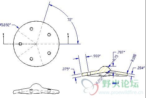

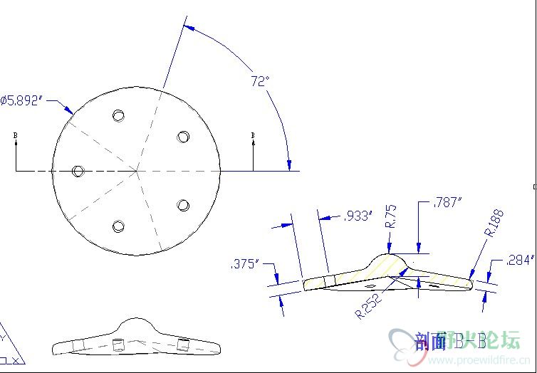

[求助] 请教各位 这个图怎么画
319
408

用旋转
实本, 用旋转来画,

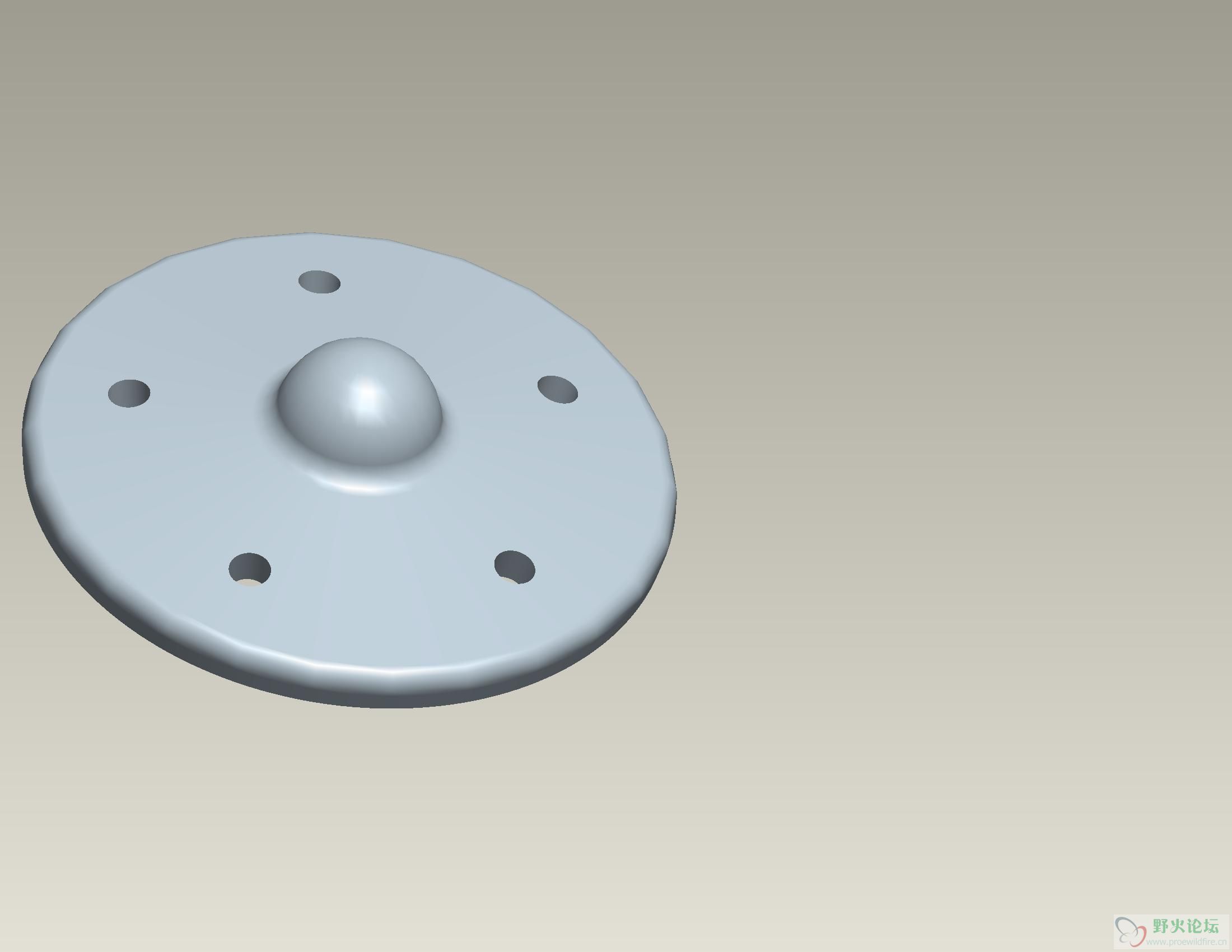

发表于 2009-12-26 15:41 | 显示全部楼层
是这样的吗?
421
562
发表于 2009-12-26 15:50 | 显示全部楼层
如有需要,我在上传PRT。

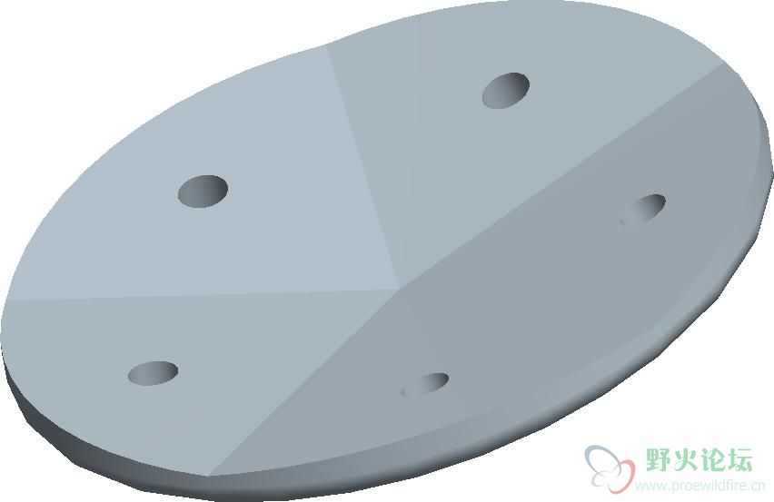

发表于 2009-12-26 21:41 | 显示全部楼层
我整个
QQ截图未命名.jpg 试试

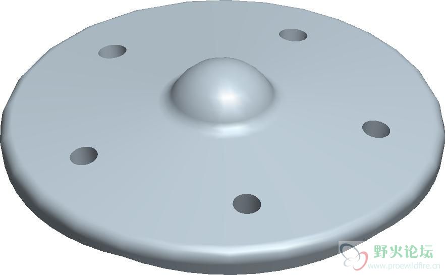

发表于 2009-12-30 13:09 | 显示全部楼层
附档3D, 应能达到你的图面要求, 方法有很多种, 那五个孔,我先用的是旋转拉伸(切除材料), 再用轴阵列, 输入5 ,角度为72度
PAT文件大小已超过97KB, 不能上传,故我传的是STP档, 附档EXCLES 档有建模步骤, 我用的是PROE 5.0

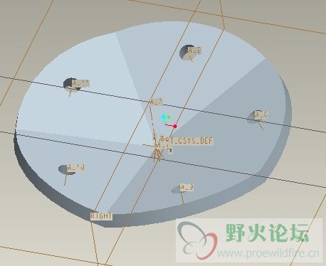

发表于 2010-1-1 17:22 | 显示全部楼层
这个过程大家看一下对不对:先建设一个基准平面,两条基准轴----拉伸---轴阵列---旋转(切口)---旋转(实体)---倒角--完成
