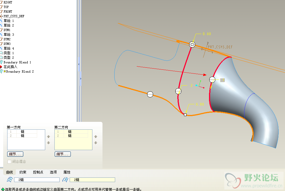

下面图中的曲面出不来 怎么回事

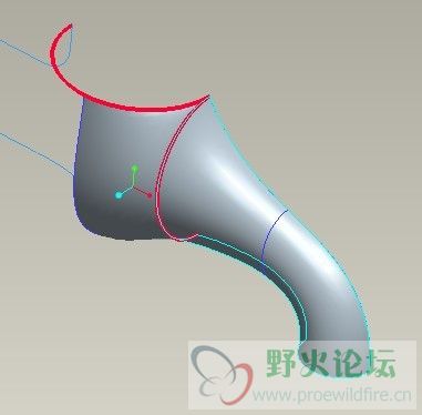

发表于 2009-12-21 20:38 | 显示全部楼层
做了一个,感觉还是不好

发表于 2009-12-21 22:23 | 显示全部楼层
应该是这两条红线之间出了差错,不可相切吧,虽然相交一点,但是系统会不会把相切的无线接近当做有了重合呢,我做了一个曲线,非常接近上面的半圆曲线,却可以混合。

发表于 2010-2-15 19:23 | 显示全部楼层
两曲线不可相切
