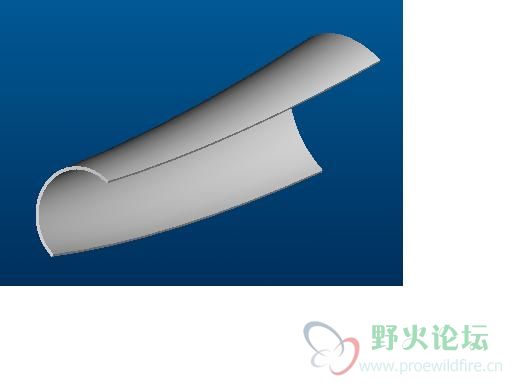

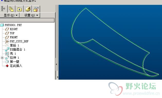

各位大侠好,小弟我对画图是很了解,可对于钣金我就是个250。大家帮我看看这个零件能不能展开呀,能展开用什么方法,小弟在此先谢过了

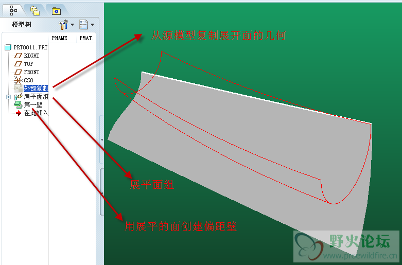

   这里提供一种方法,比较麻烦也不算实用,因为此法局限于没有变形的钣金区域,在PROE里期待有更好的方法。
