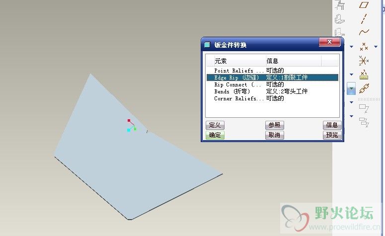

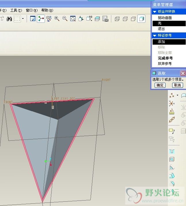

首先创建第一壁,转换为钣金件
首先创建第一壁,转换为钣金件

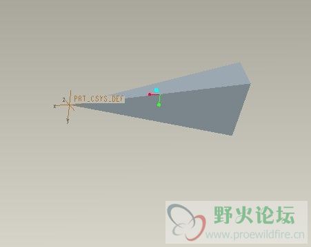

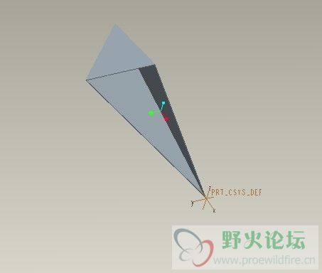

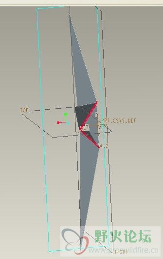

然后选择边缝,折弯,确定
然后选择边缝,折弯,确定

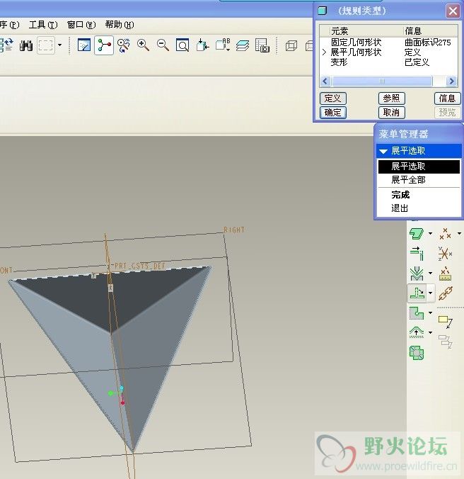

然后点击展平,选择固定面
然后点击展平,选择固定面
点击确定 展平
点击确定 展平
