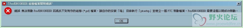

系統出現一個對話框,
上面寫說
錯誤:無法啟動Pro/Engineer 因為找不到有效的組態(*.psf)檔案,請自你的案裝『箱』目錄執行「ptcsetup」, 並建立一個ptc啟動檔案。Pro/Engineer 需要這個以期成功啟動
这就是解决方法,正确做好许可证,然后运行 bin 目录下的 ptcsetup.bat 按向导来一遍
