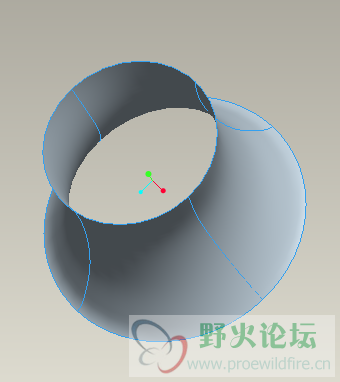

图中蓝色那4条线段,上下两个圆,旁边两条线段。然后边界混合出错
116
164
发表于 2009-12-20 13:47 | 显示全部楼层
要注意选择的方法,全部一起选中可能就不行!!

选项里面使用封闭 看看

回复 3# 钟汉昌 的帖子
哦,我用的是5.0,请问哪里是选闭合的。我做时出现提示“试着重定义曲线或在链中插入多余曲线”
45
 楼主| 发表于 2009-12-20 14:23 | 显示全部楼层
我是在做边界混合
45
 楼主| 发表于 2009-12-20 14:24 | 显示全部楼层
边界曲线不形成一封闭环,也出现这个提示
108
126
发表于 2009-12-21 17:32 | 显示全部楼层
