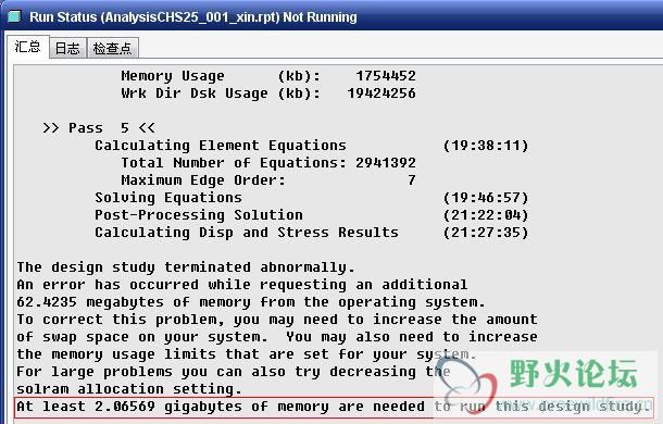

用Mechanica作组件分析出现内存不足的问题见下图

大概的意思是:
应用程序(PRO/E)在向系统请求一个62.4MB的内存使用空间时意外终止,并且建议你增大系统的虚拟内存,或者内存。
所以呢,增大点儿虚拟内存吧,插个内存条更好!(按软件的提示说)

检查一下存档的磁盘空间是否足够,内存如果是2G的话肯定是不够的,再加一条2G的内存吧,把虚拟内存调大些。
但是你这个模型分析至少需要2.065G,不知道你的系统是不是32位的,如果是的话就危险了,分析不了的,除非简化模型了
你先试试吧

这个问题下午解决了。
我参考各位的意见作了如下设置:
1.C盘虚拟内存设置为内存的1.5-2.5倍;
2.Proe分析研究模块的内存分配调小到内存的一半。
谢谢各位的帮助
