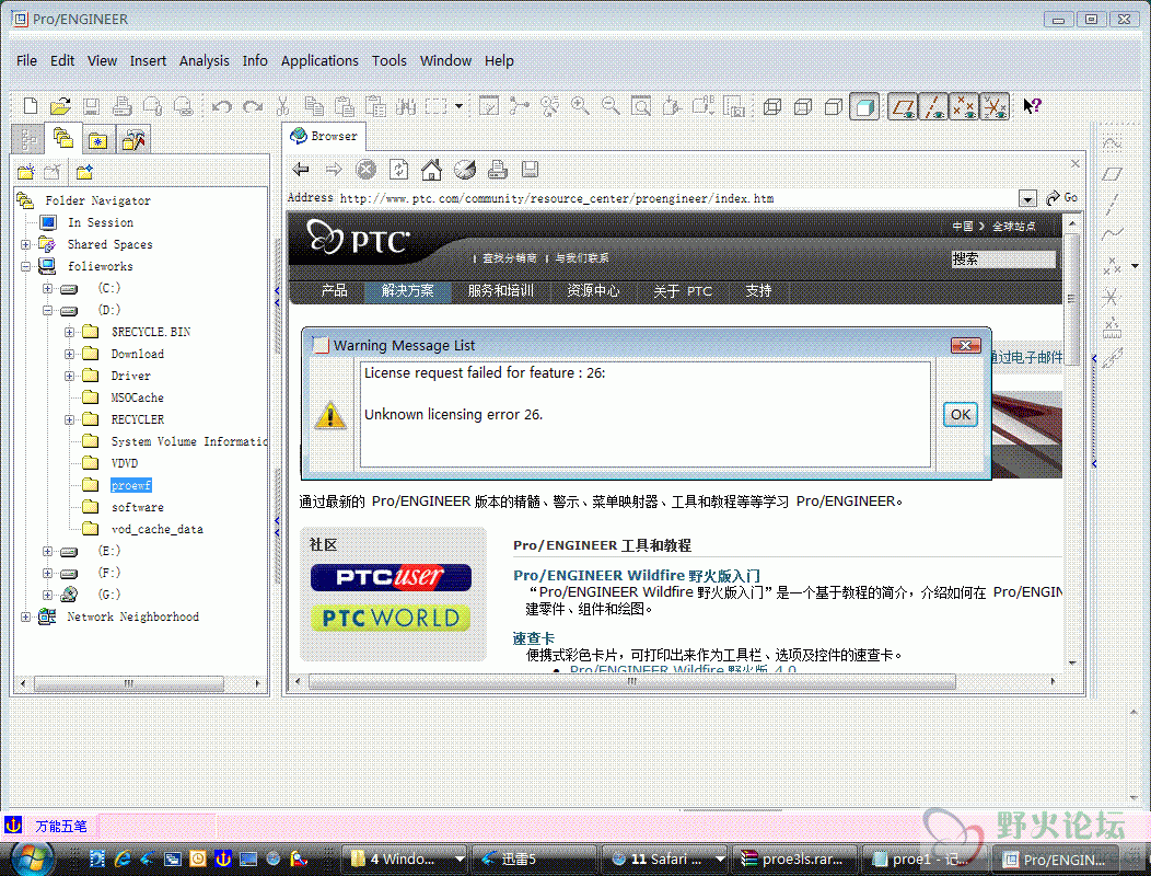

装好之后有如下提示,点OK后,ProE自动关闭.
Warning Message List
License requst failed for feature: 26:
Unknown Licensing error 26.

 楼主| 发表于 2008-4-3 20:02 | 显示全部楼层
版主, Proe目录下的BIN子目录中有两个PSF file,我都贴在下面,请解答.. 我已经装了卸,卸了再装快一个星期了.

 楼主| 发表于 2008-4-3 20:10 | 显示全部楼层
版主,请见附档贴图错误提示.
发表于 2008-4-3 20:31 | 显示全部楼层
你这个就不能叫做绿色版,好象是老版本需要安装 PTC license server,请看下面帖子说清楚你的是哪个版本
