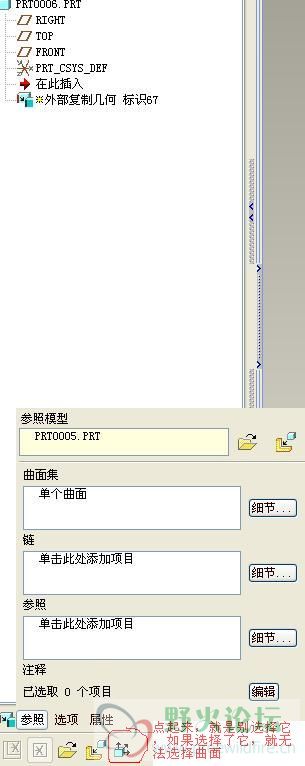

PROE3.0在作图中!复制几何怎选不了曲面?比如我在A零件中.采用复制几何命令引入B零件的曲面.当打开B零件后.选不了参数曲面?请求解决?谢谢

你看这样行不行? 我先前也是选不上,点起它后就选上了,除非你事先做了发布几何就可以

二楼真是好人,受教了,我的4.0也出现相同的问题,只是我能复制曲面,而不能复制点和线
估计能解决了

真遗憾,我点能复制了 可是线一选,就变成面了
