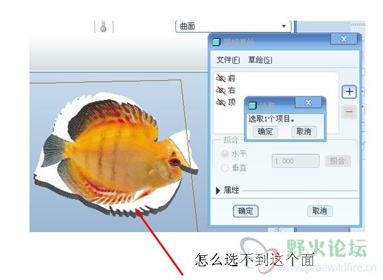

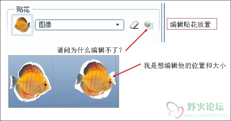

为什么,,跟踪草绘,,,不能,把图放在曲面上???只能放在平面上。。。还有为什么PROE5.0贴花不可以,,编辑他的放置
先谢大家了

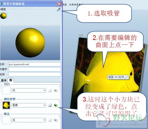

发表于 2010-9-14 13:36 | 显示全部楼层
看下图

发表于 2011-11-24 10:09 | 显示全部楼层
5楼段总的   正解!
