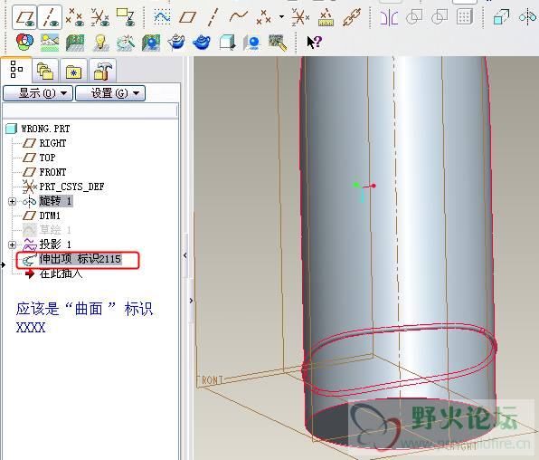

如图,想要把图中的选中曲面进行合并,但是合并按钮是灰色的。

从模型树找到问题了,原来在扫描的时候不小心点到了伸出项。所以扫描出来的实体是伸出项实体。看了论坛很多帖子。
原来没有过分注意合并一定要是2个曲面相交。2个必须全部是曲面。而且必须相交。
观察是不是曲面,从模型树最好观察。

观察是不是曲面换显示模式啊,线框模式什么都能看出来,你只要设好实体跟曲面的显示颜色不同就好
