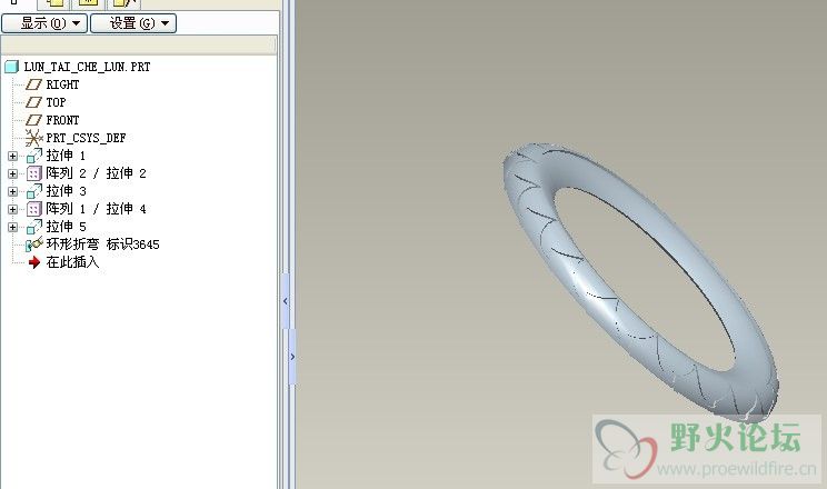

我用proe的环形折弯画了半个轮胎,但是却无法镜像,请诸位帮小弟看看是怎么回事?
我用的是4.0M80的版本

 楼主| 发表于 2009-12-18 21:43 | 显示全部楼层
算了,没人顶自个顶,我自己到找到一个方法了,就是在模型树上选择文件名再镜像就可以了

呵呵
其实很简单啊,你确保你选择镜像的是曲面,注意不是折弯特征,就OK了,小弟新手,以后多帮助,林清安的视频看过些,里面出现的问题自己搞过

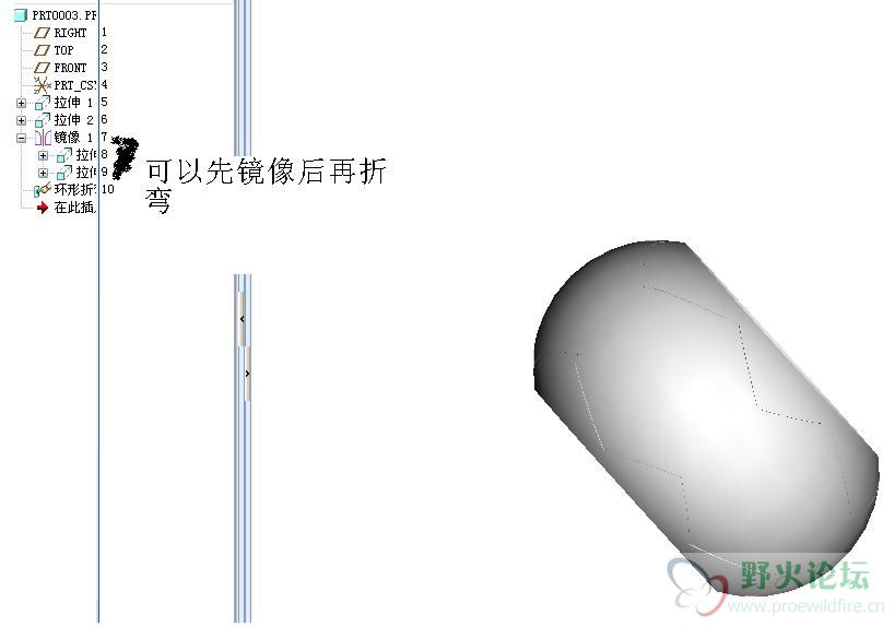

发表于 2012-10-6 16:46 | 显示全部楼层
先镜像再环形弯曲比较好
