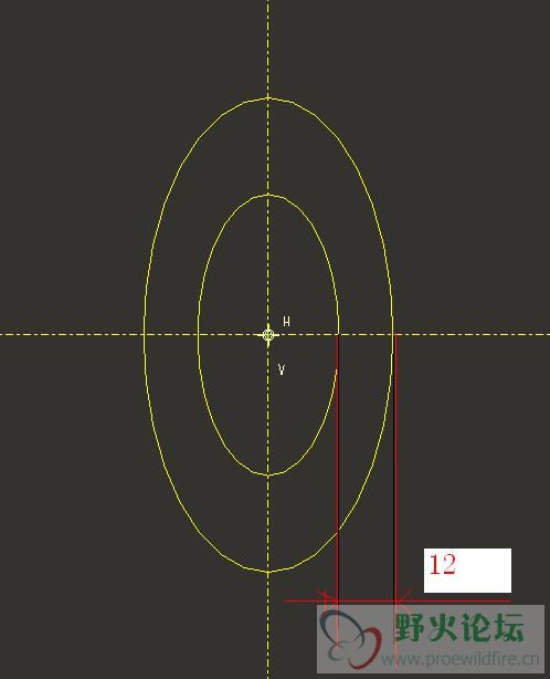

求教各位大侠————如何标注图中红色的尺寸

草绘→参照→选择边 截图00.jpg →两条边依次选择→标注

你好我是在草绘文件下的  不是建模 也不是工程图  按照你的方法做不出来 不过谢谢了

我的图是两个椭圆

在象限点处   创建个点就行

那就在相交的地方分别创建两个点

小弟刚学习pro-e的。安我理解尺寸是要有“参照”才能标注的。像楼主那尺寸由于只有一个参照确定其位置。所以要多加一个参照才能进行标注。 见笑了

就不知道创建的点对草图有没有影响?

直接在上面选择两个椭圆的在标记的距离,到时系统会提醒是水平还是竖直标记的,选择你要标记的方式

草绘中 创建的点没影响的
