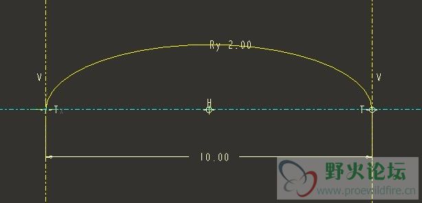

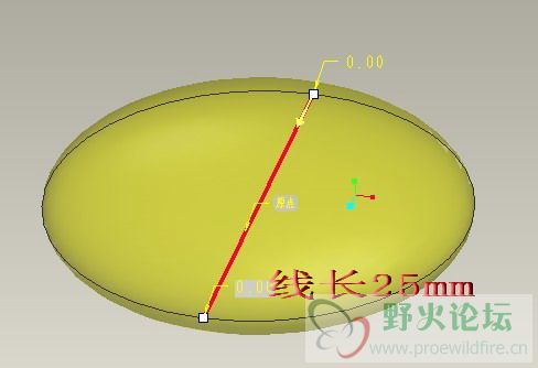

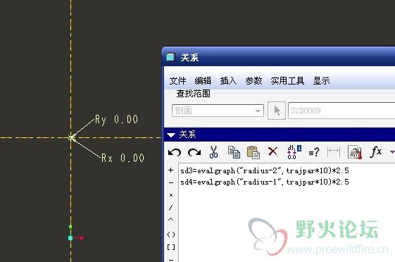

现发现别人可以把椭圆的长短轴尺寸变成零,是在VSS里面用图形关系式所得,
然后我在哪个VSS的截面里面画任意椭圆都可以标注成零,即一个点,
请教大家圆是否也能约束成一个点?圆和椭圆约束成一个点要什么特定条件吗?
我现在用VSS必须在关系式里面+任意一个数才不违反(比如最后+。001才行),不知道何故?
请知道的朋友指导下,先谢了!!!另外我用的是proe 4.0 M070

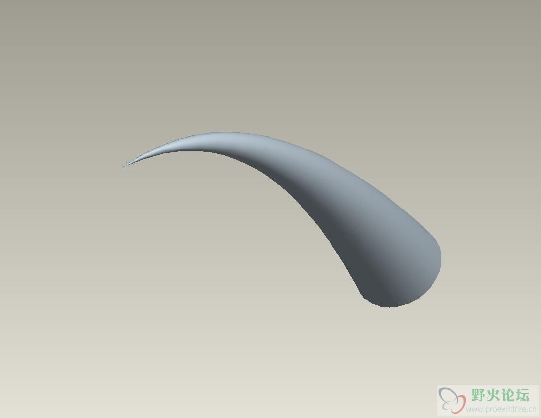

圆也可以变成一个点

楼上的朋友,你好,
请问你的是扫描混合,还是VSS,
如果是VSS,请问需要什么特定的约束条件,因为我的关系式无法约束为零,还是配置文件要设置?
谢谢!
发表于 2009-12-23 15:00 | 显示全部楼层
呵呵
我知道
你把你的截面草绘点放在轨迹线的中间就行了。
恩,象在VSS中刚开始是不可以有0截面的
女人之美,在于蠢得无怨无悔;男人之美,在于说谎说得白日见鬼。
 楼主| 发表于 2009-12-24 15:46 | 显示全部楼层
回复 7# chenwenjun13 的帖子
搞定了,十分感谢你的帮助,多谢!!!
