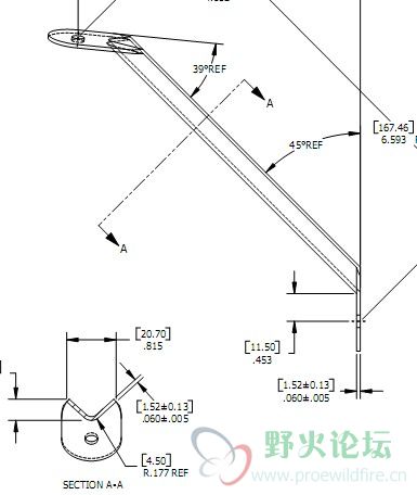

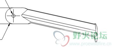

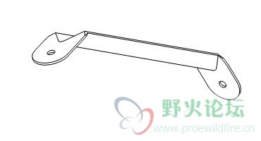

请高手帮忙个,两头不知道怎么做,中间的马马虎虎,能忽悠一下 ,会的高手一定要帮帮忙,谢谢,在此谢谢了

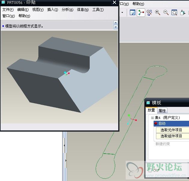

是不是我最后一幅那样的印贴,不过做不成,提示无效基础平面,真有点难理解,卡卡西解决一下哈

发表于 2009-12-18 00:05 | 显示全部楼层
中间凹陷下去的地方先不做,直接做成平的  把两边和中间做成整体后在用印贴搞出凹陷就行了

 楼主| 发表于 2009-12-18 11:03 | 显示全部楼层
真的是这样吗?
那得试试,不过不成功的话,大哥要帮一下

发表于 2009-12-18 16:26 | 显示全部楼层
原帖由 xuzhang654321 于 2009-12-18 00:05 发表
是这样做.
 楼主| 发表于 2009-12-18 16:34 | 显示全部楼层
但是这样做,两头不是没有
成角度呀,还是印贴要做成那个样子
