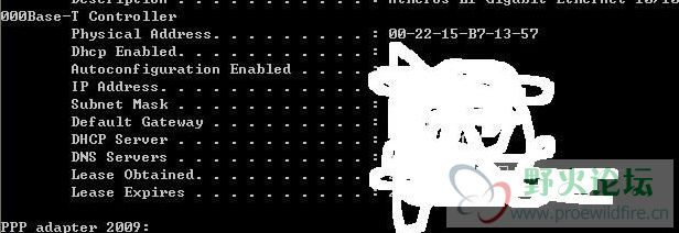

        “raulcb”会员朋友安装Pro/E后,报错“-8文题”,表面上简单地说,是“许可证问题”(-8),但就其具体情况而言,深层次的原因还在于其网络联接IP的正确设定问题。
        首先,从“raulcb”提供的截图可确认,其电脑所处的工况,是基于目前IEEE对于千兆以太网有两个标准中的“非屏蔽双绞线的半双工链路标准1 000BASE-T(IEEE802.3AB)”。
        他的电脑显示1000BASE-T,是采用5类非屏蔽双绞线(UTP),传输距离为100M。
        这说明他的电脑是处在一个局域网内上网,而不是单机直接上网。
        这就有了一些设置上的问题,不容忽视。
(一),他的电脑本地连接是经过二级路由器分配确定本机IP,不宜随意自己手动设置,除非使用者能够在自己手动设置IP之后,作出跟进,对控制面板做设定。
        见截图一:展示两个ID的截图上半部份(“raulcb”正在用上层这ID)
        当您用ipconfig /all命令找出的ID中,处于局域网的机器“DHCP Enabled”如果是“NO”,您的电脑就会上不了网。
        图中,此“DHCP Enabled”后面的文字被“raulcb”涂抹隐藏了,不知是甚麽设置状况。
        对于网通用户,又如果使用者是自己手动配置IP地址的,用宽带拨号可以正常上网,用路由器就会出现DHCP Enabled是“No”;而宽带拨号就会显示DHCP Enabled是“Yes”。
        必需让它呈“Yes”状态。
        做法是:控制面板——》管理工具——》服务——DHCP Client——》开启。就OK了。
P.S. : 为甚麽自动设置IP的时候,就变成了“yes” ?
        因为XP没有第三方软件辅助的情况下不能安装成为DHCP服务器,但是它实际上是有一定的DHCP服务器的功能的,它能够自动向其它计算机分配IP地址,比如您另外接一台计算机,它就会向那台计算机自动分配IP地址以实现共享上网的目的。
        Dhcp Enabled是启用DHCP的意思,即这台机器是否能够自动从DHCP服务器处获取IP地址,如果没有获取,即为No,但如果可以获取,则为Yes。
        只要在网络链接本地属性里把TCP/IP协议改为自动获得IP地址,那么咱们再施用IPCONFIG/ALL命令,就会显示“Yes”了。

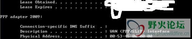

(二),ppp adapter 2009是拨号网络适配器的IP配置。
        “raulcb”会员朋友的电脑还处在一个拨号连接的条件下,因而也要对此做适应于Pro/E的设置,否则,“raulcb”会员朋友电脑上的Pro/E会被他的“左右逢源”弄到“糊涂”了,不知所措就干脆不理会,所以就对于“raulcb”会员朋友的“命令”不做任何响应呐!
        首先,电脑“Connection-specific DNS Suffix”后面不宜为空白。
        手动设置IP的话,Connection-specific DNS Suffix后面就没有后缀。
        而使用DHCP,就会变成“Connection-specific DNS Suffix”:——“domain”了。
        这再一次证明,“raulcb”会员朋友的电脑是他自己做了手动设置IP。这不是不可以,但他没能做正确的后续设置,所以“自找麻烦”了!
        见截图二:展示两个ID的截图下半部份(“raulcb”正在用上一层那ID)
        又,Description(说明)——WAN(PPP/SLIP)Interface问题。
        这个问题更加令我惊讶。
        这个WAN(PPP/SLIP)Interface中的PPP/SLIP 是Point to Point Protocol,简称PPP 协议/Serial Line Internet Protocol之简略记述。其全称是:串行线路网际协议。
        请注意,这两个扣合在一起使用的协议是早期互联网MODEM拨号连接专用的,现在基本淘汰了!真不明白“raulcb”会员朋友,为何他还在用54K调制解调器上网呢?!难道合肥市(他的IP是合肥市的)目前还在用这种东西吗——实在太过不可思议呐!
        建议有关这类的情况者,快快取消这个PPP/SLIP手段吧!汗呐!
(三),重新进行安装前的正确基础设定工作,必需重新做好下列操作:
      1,将经过路由器的本地连接IP设置恢复为“自动”IP号,以此IP号查得的ID码,去生成第一ptc_licfile.dat;
      2,用PPP/SLIP条件下的IP号取得另一个ID码,生成第二个ptc_licfile.dat;
      3,取用上述两个ID码所生成的两个ptc_licfile.dat,在安装进程的《FLEXnet许可证服务器》对话框中,点选“锁定的许可证文件(服务器未运行),“添加”这两个ptc_licfile.dat。
      4,在此基础上,重“走一遍”Pro/E安装及解密补丁的复制——粘贴——解密运作。
         如此做来,才能一切OK!
