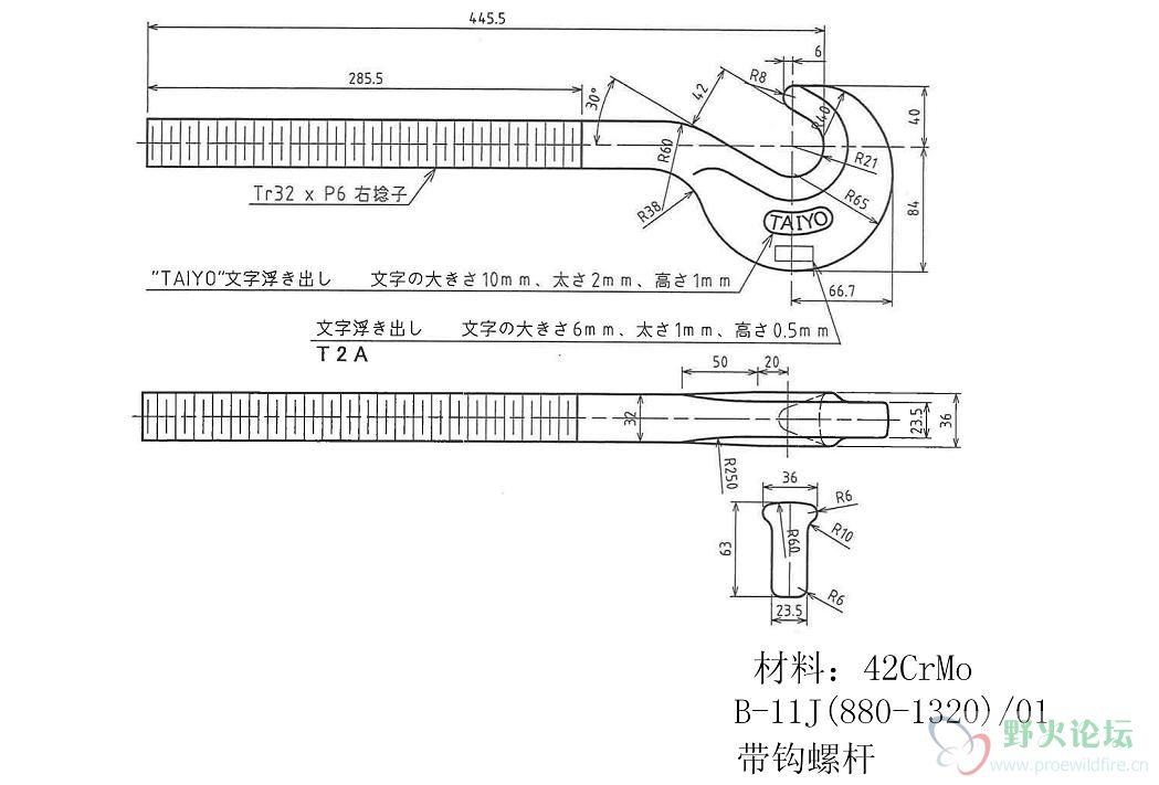

一个锻件, 不知道怎么处理。请各路神仙帮忙弄个造型

 楼主| 发表于 2009-12-17 15:02 | 显示全部楼层
圆柄和钩子头部如何结合?

 楼主| 发表于 2009-12-18 11:26 | 显示全部楼层
不需要文字翻译的,那是说表面的文字大小及凸起高度,和造型无关
发表于 2009-12-18 14:51 | 显示全部楼层
我想是用扫描混合做的吧

 楼主| 发表于 2009-12-18 16:30 | 显示全部楼层
应该是。不过如何处理就难倒我了

发表于 2009-12-18 16:39 | 显示全部楼层
混合扫描的样子好像能做,有空试试去。
