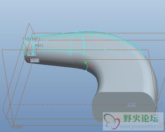

如题,例如做下面的扫描混合用5.0怎么做,拜托各位了
(下面的文件是5.0m010版本的)
[ 本帖最后由 fengye06 于 2009-12-16 18:48 编辑 ]
主要是这个斜面,我始终画不出这个斜面
主要是这个斜面,我始终画不出这个斜面

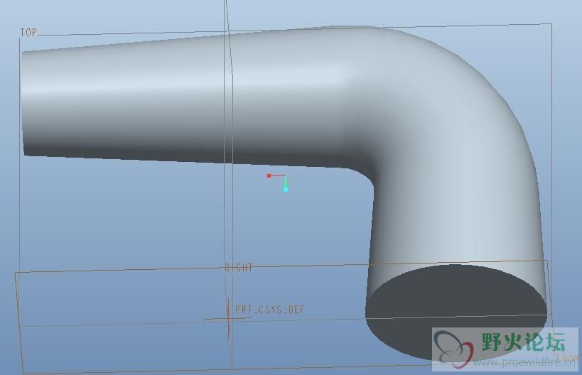

发表于 2009-12-16 18:43 | 显示全部楼层
我试了一下,先调出扫描混合命令,草绘你需要轨迹,绘完确认后截面按钮就可以用了,然后分别选择截面起始与终止位置进行草绘截面图形,最后确认打钩。不知道这个是否是你需要的,我也是初学者,至于区别我也说不上来,嘿嘿!注明一点你那个图另一端是类似矩形,那你就倒下角,或在在画截面的时候倒角一下咯,圆形那端和类似矩形那端的端点数要相同,否则会失败!

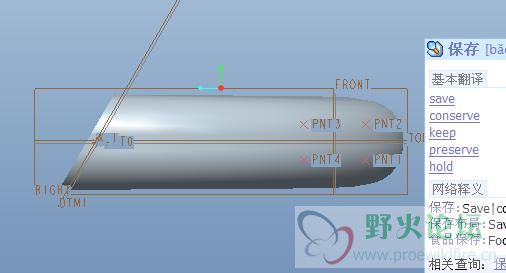

 楼主| 发表于 2009-12-16 18:50 | 显示全部楼层
回复 2# 钢心子弹 的帖子
主要是那个斜面  不好画  你画这个跟我传那个确实不一样
154
192
发表于 2009-12-16 19:00 | 显示全部楼层
原帖由 fengye06 于 2009-12-16 18:50 发表
你可以建立一个基准面,斜面就可以用拉伸切出来嘛
174
220
 楼主| 发表于 2009-12-16 19:10 | 显示全部楼层
原帖由 钢心子弹 于 2009-12-16 19:00 发表
那个斜面不是切出来的,是直接扫描出来的

 楼主| 发表于 2009-12-17 14:55 | 显示全部楼层
原帖由 bruce_wang 于 2009-12-16 19:56 发表
我认为应该是用两参考面来完成。
确实是用这种方法,我做的时候也是用这种方法做的,现在做出来了,是因为那个圆的参照细节没做好
