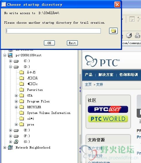

我的PRO/E3.0打开以后出现choose startup directory怎么解决。改什么地方可以改好啊,各位路过的帮忙给小弟指点指点啊,我在这谢过了

回复 楼主 xueyi0908 的帖子
        您安装时设定的启动路径不正确。
        Pro/E的工作路径的设置有以下几种方法:
1,把Pro/E安装路径下的BIN文件夹内的Pro/e3.0.bat(例如)文件创建一个快捷方式,并把它拖放到桌面上,然后用鼠标右键单击它,选择“属性”->“快捷方式”,在开始栏中添加您的工作路径就可以。如:d:\train
2,在DOS状态下进入你的工作目录,如d:\train,然后键入pro/e3.0回车,就把工作目录设 置在d:\train下了。
3,    在Pro/E启动后用File-Working Directory进行设置。选择你的工作目录,然后点OK确认即可。
