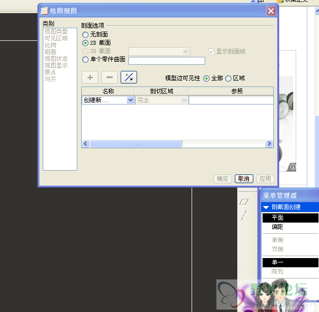

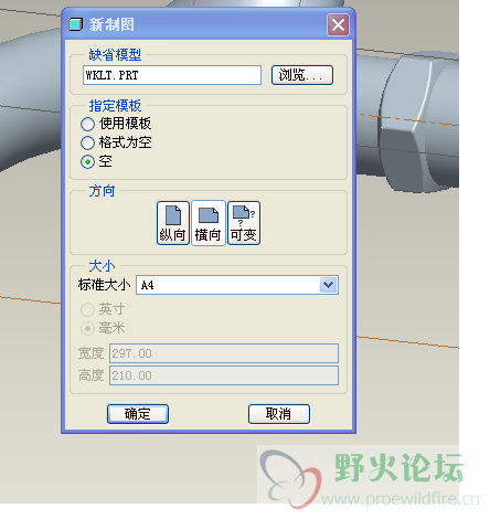

发表于 2009-12-15 21:19 | 显示全部楼层
进入drw格式,再点右键“插入普通视图”,在随意点下屏幕,出现视图显示,你选好位置,点左框里的“剖面”,点“2D”,点绿色的+号,按鼠标中键,根据提示输入截面名,按回车,在选你要的平面,按中键确定就OK了。(一般普通视图要有两个视图,比如一主视和一俯视,这样选平面是好选一点)
