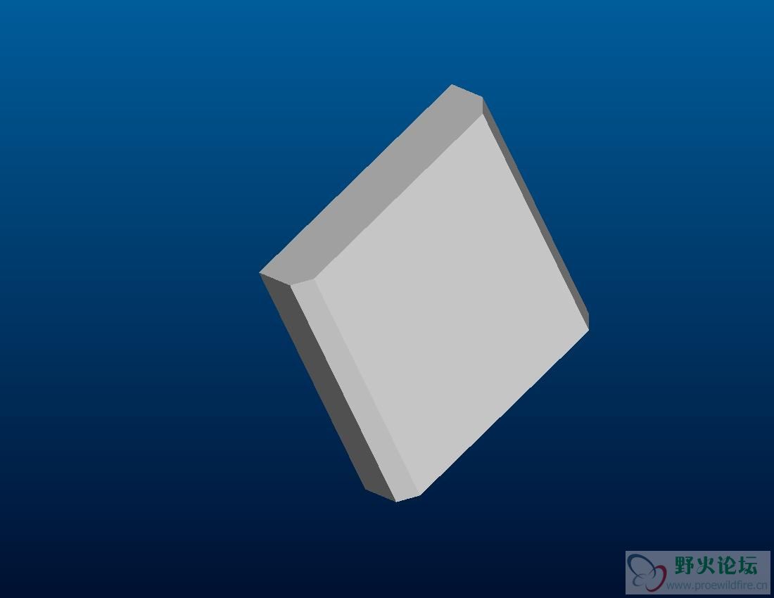

如题,如何将附件实体转换为可展开钣金?

要转钣金的话 你这个只能是脱壳了 驱动曲面是不可能了,因为你的是不等厚壁  脱壳的话就更跟工程特征里的抽壳操作一样了

可以用插入底下的转换,

插入——转换----跳出对话框,点边缝------点定义-----然后选边,---完成集合,确认,,,OK
