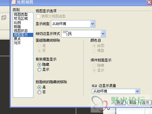

发表于 2009-12-15 21:07 | 显示全部楼层
把视图显示里的“相切边显示样式”默认(缺省)改成(无)

 楼主| 发表于 2009-12-15 22:18 | 显示全部楼层
谢谢大家的帮助,我试过了,圆角线应当是转成CAD后的0层。
