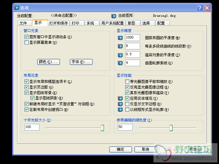

关于PRO/E转AUTOCAD问题
今天试了一下,将PRO/E生成的工程图转到AUTOCAD中,发现圆的边看起来不圆了,我不知道怎么处理。还有,我把图层改到AUTOCAD中自己的图层,改过来的都是打散的,修改起来很麻烦啊,有没有好些的办法。虚心求教!

在CAD里重新生成一下

发表于 2009-12-16 11:32 | 显示全部楼层
狂晕,命令:REC
不知道是不是说的这个,楼主才学AUTOCAD?

发表于 2009-12-16 16:27 | 显示全部楼层
你把选项里的“圆和圆弧的平滑度”改成(20000)也可以

 楼主| 发表于 2009-12-17 15:48 | 显示全部楼层
谢谢似水怜人

发表于 2009-12-17 15:54 | 显示全部楼层
改好了???不客气。其实用“re”恢复也不错哦
