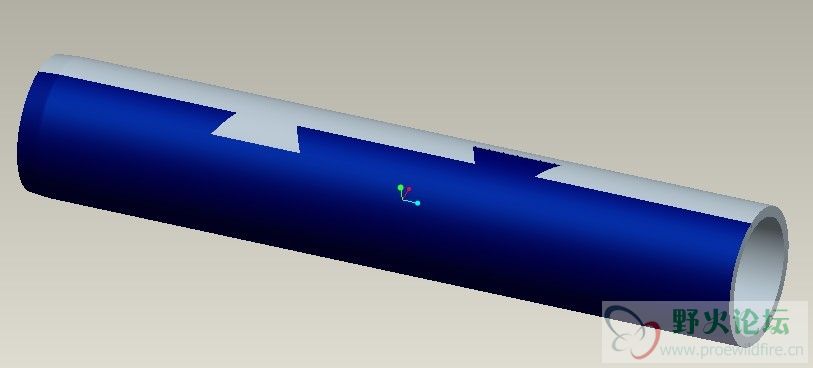

[求助] 简单产品展不开,寻求帮助SOS
发表于 2009-12-15 12:09 | 显示全部楼层 |阅读模式

发表于 2009-12-15 12:26 | 显示全部楼层
看不明白是什么
 楼主| 发表于 2009-12-15 12:29 | 显示全部楼层
就是一个铁皮冲成圆,然后展开

发表于 2009-12-15 13:17 | 显示全部楼层
先画一条规则缝,在缝边点一下就展平了
