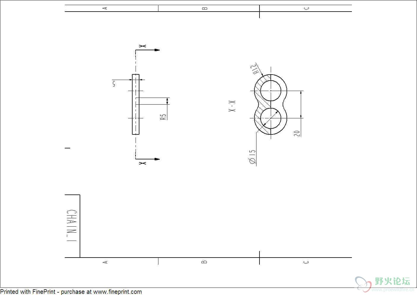

我还是论坛里的“小孩”,在装配中有的零件比较多,装起来就比较麻烦,想参照一下内部结构,所以就想弄个剖视图出来装,还请师傅们帮忙解决一下啊。

半剖面的范围要你自己画

半视图是指显示全部视图的一半。而半剖视图就是视图中显示的截面是剖一半的意思,如零件为对称结构,剖一半看内部结构,另一半不用剖,看外部结构,生成视图时选择半剖,
