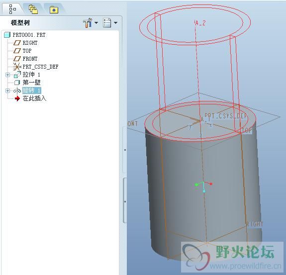

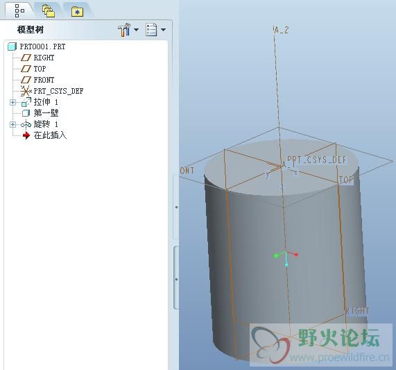

如题,选中与不选中的对比如下图,希望知道的大侠帮忙解释一下
prt已上传

旋转失败的原因吧?或者应该是截面不封闭造成的

发表于 2009-12-15 09:28 | 显示全部楼层
看下你旋转时候的选择是不是形成实体特征还是旋转切除,感觉像是切除之后的轨迹线呢。

回复 2# fengdream6263 的帖子
要是失败的话,应该不会有图示的设计树的。。。应该是成功了的吧

回复 3# 西城男孩 的帖子
确实是旋转切除,但是是默认的,是灰色的。

发表于 2009-12-15 12:22 | 显示全部楼层
要用法兰壁就好了

发表于 2009-12-15 12:25 | 显示全部楼层
改下系统的颜色设置啊

发表于 2009-12-15 12:59 | 显示全部楼层
回复 5# fengye06 的帖子
你想做的是:
                       在拉伸出来的圆柱体上旋转切除出来一个筒子
                                   还是先拉伸出一个圆柱体,然后再圆柱体的上断面又进行了旋转切除????

回复 8# 西城男孩 的帖子
想旋转一个筒子

回复 6# h123b123 的帖子
我是想在上一个筒子的封闭面做,用法兰好像不能选取对象
