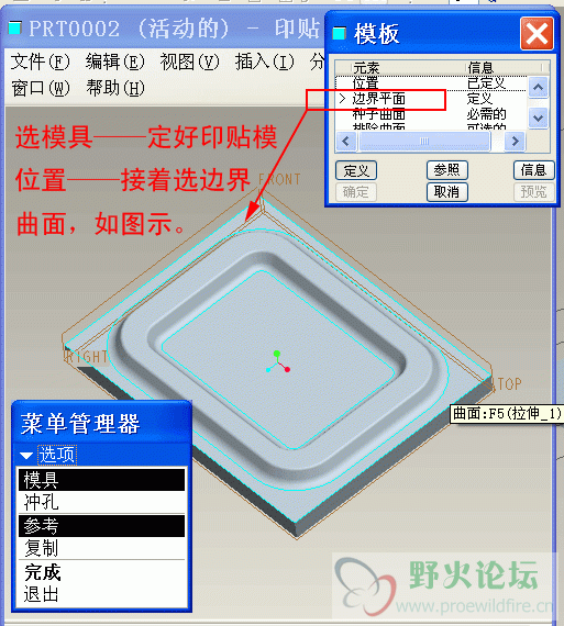

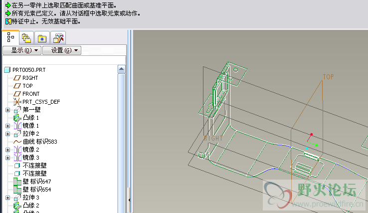

这个印贴就是贴不上去,看第二幅的提示是特征终止,无效基础平面,谁碰到过类似的问题,帮忙解决一下,说说到底是什么原因,谢谢各位大大了

我遇到过
我用5.0遇到过,提示曲线有相交,你把凸模底部的倒圆角特征去掉试下,如果可以成型,就说明你的凸模做的有问题
414
528
发表于 2009-12-15 18:21 | 显示全部楼层
肯定是你的其中一个r圆角小于你的钣金厚度了

 楼主| 发表于 2009-12-17 20:44 | 显示全部楼层
告诉你们一下,我模板用的是扫描后在倒圆的
你们也可以试试,好像真的不行,只能用拉伸里的加厚
