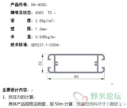

就这么两个图。要根据这个平面图画出3D图。
这个是附图。
平面图里的“按50m计算”是什么意思呢?好迷茫。。。(这是热挤压模具设计中的型材平面图)
平面图里的圆弧和倒角部分是要查相关标准画还是怎么弄呢?
各位大大教教小的吧。拜托了。。。

 楼主| 发表于 2009-12-14 20:27 | 显示全部楼层
恩,就是圆角的尺寸不清楚,两个圆角尺寸大小不一致,即使用米重也无法计算。我在查相关标准件的尺寸,希望能查得到,真的不行,看来只能打电话问生产这种产品的公司了。。
这年头,做个毕业设计也这么难。。。

发表于 2009-12-15 01:49 | 显示全部楼层
回复 楼主 jakeyong 的帖子

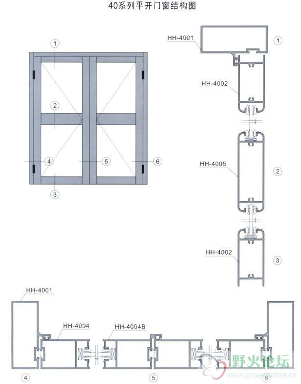

        您这里罗列的是门窗用的铝合金型材。(“6063”是美国国家标准的铝合金牌号,对应于我国的ZL114;美国铝业协会AA标准铝合金AA6063(T5)——代表热加工冷却后人工时效状态。此状态主要应用于型材,具体讲挤压完后再线冷却,然后放到炉子里,升温加热,增强材质的机械性能。)
        您可根据断面2D图的主要尺寸,按比例量取其它必需的其它结构尺寸。
        门窗用的铝合金型材在我国还没有统一的型材断面国家标准,型材的壁厚也因生产企业的不同而各异。
        即便是同一家企业(厂家),对于同一个断面形状的型材,也有不同壁厚的系列产品(例如厚度为2.5;2.2;2;1.8;1.6;1.4;1.2;1.0毫米,有的“小不点”山寨厂家甚至会按照“包工头”的特别要求,生产0.8毫米厚度的门窗用铝型材)。
        目前,国内生产这一类门窗用铝型材的国家标准仅只有铝材成份及铝材机械性能的通用标准。铸锭质量,化学成分,尺寸及允许偏差(壁厚及允许偏差,非壁厚尺寸及允许偏差,角度允许偏差,平面间隙,曲面间隙,弯曲度,扭拧度,圆角半径,长度偏差;  力学性能,外观质量,……)。
        因此,您的设计只需要参考相关的某一个知名铝型材企业的断面,作出自己的设计就无可非议了。
        但是,必需注意的是您的型材断面必需能组合配套!例如,您的图示HH-4001和HH-4004;HH-4002和HH-4005都要能够嵌合;推拉框条导轨型材要和推拉窗框顺畅适配、平开窗框型材要和平开窗框顺畅适配……。
        至于具体到某一件型材的挤出模上,其出材断面某个圆角、某个圆弧的半径在初步设计时是参照旧有型材(包括同类企业的类似产品)的相关尺寸而定的。在任何一家铝型材生产企业的新型材设计过程中,都要经过初步设计——》挤压模具——》试挤压——》修模——》试挤压——》修模(或重新设计,包括圆角圆弧参数)——》试挤压,出合格成材。此模具设计员越是挤压生产现场经验丰富者,上述过程就越简短。
        几个圆角参数的取定,不是了不得的死板定数。圆角的最合理参数,取绝于不同的型材壁厚,型材的最大对角尺寸,型材的挤压温度,铝合金的材料成份,挤压机的挤压速度,该套模具的预期(设计)产量寿命……。所以,圆角、圆弧、倒角等等都尽可以放心参照某一个厂家的范图套用。在作论文阐述和答辩时,充份地摆出上述论据——铝型材挤压模具的设计是例定必需经过试模&修正程序的。
        如此这般,阁下的设计出图以及答辩,都应该“胸有成竹”了!
P.S. :
        如果您执著地企望得到某家知名铝合金型材厂家的门窗型材(仅需某一个壁厚系列足就够了)的断面尺寸详图,那麽,您可以通过它的网站或其它渠道进行直接联系,有偿获取。
        但是,这将会破费甚巨,代价不菲!

 楼主| 发表于 2009-12-15 14:56 | 显示全部楼层
回复 4# yun0336wu 的帖子
嗯,谢谢您的详细解说。
我采用了他们公司80系列产品的壁厚为1.2mm的圆弧尺寸。经过计算,米重达到了要求。算是采用了一个小小的标准件。至于外面避免直角,画了个倒角根据《铝型材挤压模具设计》有具体的标准可以采用0.4mm,其他的内部倒角在0.5mm以上就可以了。
您说的6063材料具体参数我在网上down了一份呢,看到了屈服强度和热膨胀系数之类的参数。

回复 5# jakeyong 的帖子
(一),关于“按50M计算,推算出坯料尺寸”:
        图中型材HH-4005的对角线尺寸为94.87≈95,取95mm为计算值;
        向您的命题人问明白:给您此命题的限定,确定您的设计模具是“一出一”?或者是“一出几”?如果没有限定,您可按照“一出一”的模具做设计计算。
        按“一出一”计算:
        如果在此前题下计算,应首先确定HH-4005的断面积。
        根据前面提示的办法,对角线为95mm的铝型材,原材料铝棒的直径应该≥¢120mm。
        据此,您从市场可供的铝材铸棒中选定适合的棒料直径,假定恰好就有此棒材;即¢0.12m的面积为113c㎡。
        至此,您也就可以自己计算出50m铝型材的需用棒料重量。
(二),还提一个现实的建议供参考:您不妨走访市面路边的“铝型材装饰门市部”。
        在哪些加工作坊和铺面点档里, 可以从他们的铝型材货架上、从现场地面上的断头截面上观察、测量到许多第一手的尺寸、重量等资料。
        只要自己能够放下“驾子”,善于与人沟通,虚心请问(求教)……,可以预料一定会有意外的收获(不论是人文经历和铝型材见识)!
        以上供请参考!
