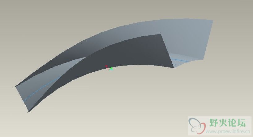

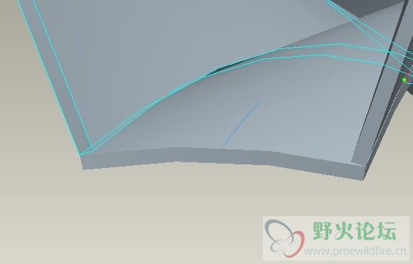

怎样把这曲面加厚,厚度为2.5MM~~~谢谢了~~三个面是单独做出来的(扫描混合),我加厚以后出现缝隙,但缝隙用补面又补不出来~~~~~
~~谢谢发表下你们的一件~~
图在附件里~~~

发表于 2009-12-14 16:25 | 显示全部楼层
你先把曲面合并后~~再加厚~~

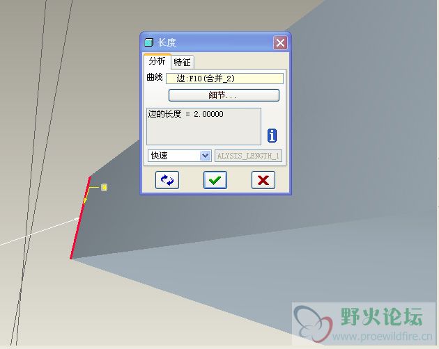

发表于 2009-12-14 16:48 | 显示全部楼层
你的最短边长为2mm,向里不可能做出2.5mm的厚度

发表于 2010-4-4 01:38 | 显示全部楼层
在相交的面倒一小圆角试一下
