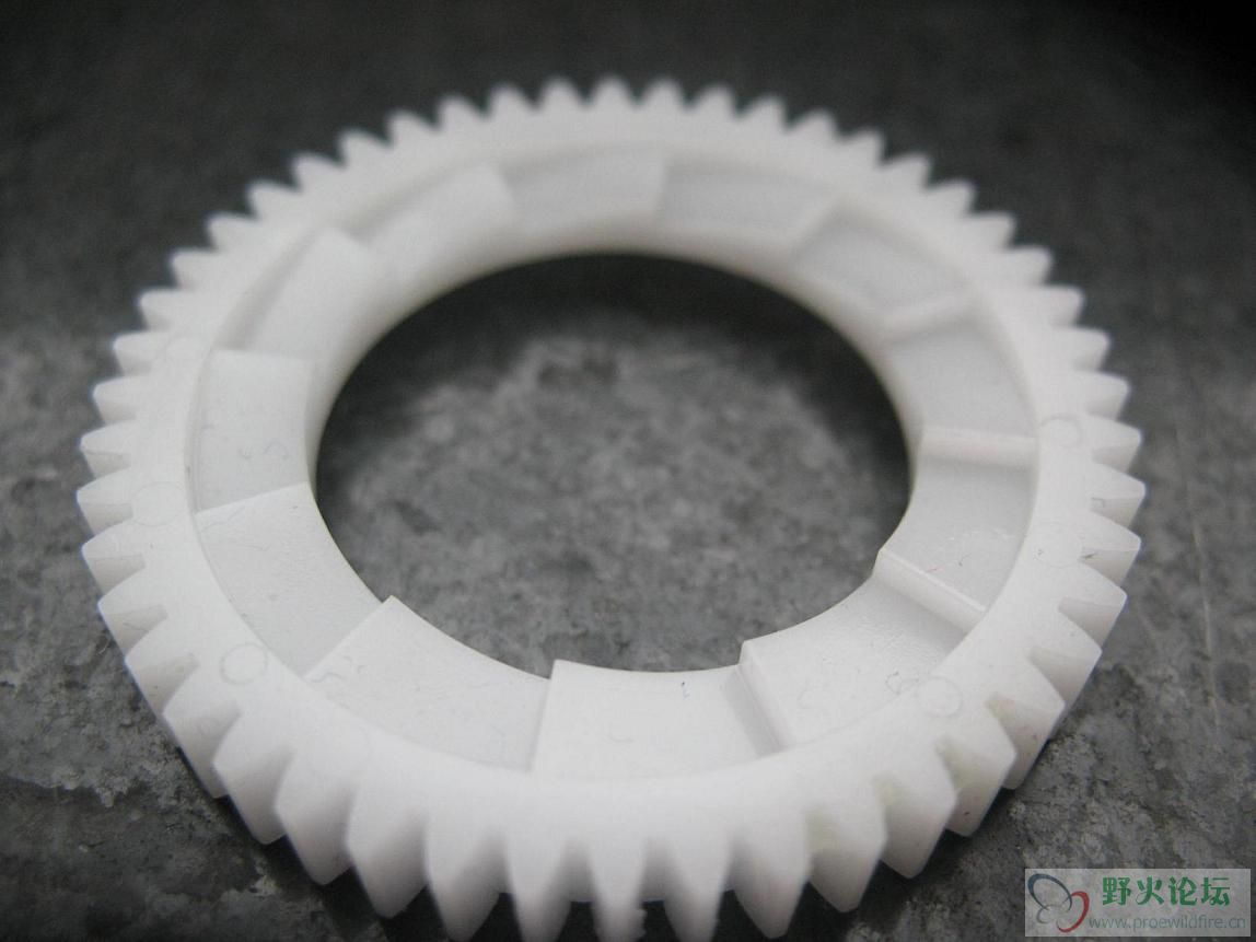

如图,齿轮内部的台阶怎么画呢?用的是偏距吗?请详细说明!

见附近 用4.0画的

很简单的啊,直接用草绘就可以实现,你可以把尺寸发给我,我帮你搞定,我qq是312986876

呵呵 如果我可以的话 我想可以用轴阵列  具体尺寸自己算一下!

是可以阵列的,阵列前的单一台阶的画法呢?

阵列前可以用拉伸来实现啊

用矩阵
用矩阵可以画出来的 你先分析哪些尺寸会递增变化 你就定义它 标注它
