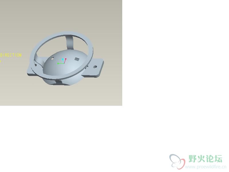

[求助] 有个模不知道分型面该如何建请教大家

文件太大了上传不了
只有图片了,请教高手!

发表于 2009-12-13 23:36 | 显示全部楼层
蛮复杂的,要用滑块,有prt我可以帮你试试看

发表于 2009-12-16 12:58 | 显示全部楼层
来看看
如2楼说的用滑块来做, 分模线是有2个地方的 上下模的分模线(在那个半圆的上面看的那个面和那4个支撑条的内侧面及上面那个圆环的上面),左右滑块的分模面做在那2个边上的中间由滑块做出那两个形状,其他的那些孔上模出还是下模出 看一下就知道了!
