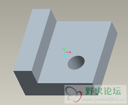

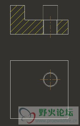

我先打的螺纹孔,后去除的实体材料,结果实体外还有螺纹线
实体模型:
工程图模型:
不知如何才能不显示实体外的螺纹线?

发表于 2009-12-13 20:08 | 显示全部楼层
问题出在设置孔的高度时指定到相对应的面的就好了
74
104
 楼主| 发表于 2009-12-13 20:10 | 显示全部楼层
我是先打的孔,用的是完全贯穿,后在打孔的基准面上去除的材料
47499
发表于 2009-12-13 21:09 | 显示全部楼层
孔用穿透不要指定深度

发表于 2009-12-13 21:51 | 显示全部楼层
螺纹修饰面也是曲面,做个曲面去切除它就行了

发表于 2009-12-14 10:41 | 显示全部楼层
从上面打孔,穿透即可。遇到问题可以变通一下。
