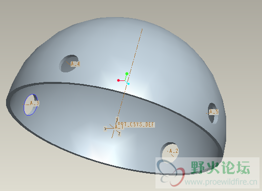

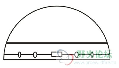

我需要做一个半圆球的外壳图!正面效果如平面图,目前我搞不懂怎么在半圆球的外壳边做两个圆形的孔,请高手给我说明一下操作的工序!
网上视频教程我也查过!可是也找不到!
希望会搞的请留言,说一下操作的步骤,从而我也可以当作网上笔记。谢谢各位

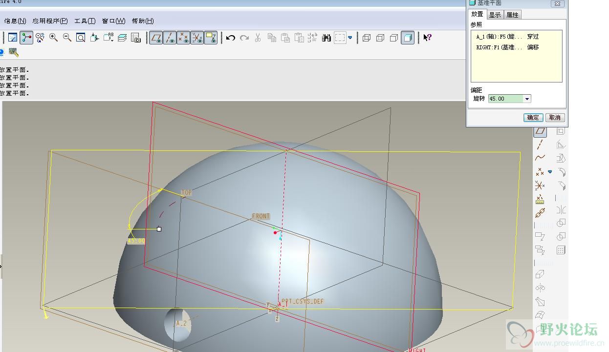

发表于 2009-12-13 15:26 | 显示全部楼层
这个问题应该是要建立基准面得,在圆壳的切面建立基准面,然后放置圆孔就可以了;或者也可以自己画圆孔拉伸切除得到

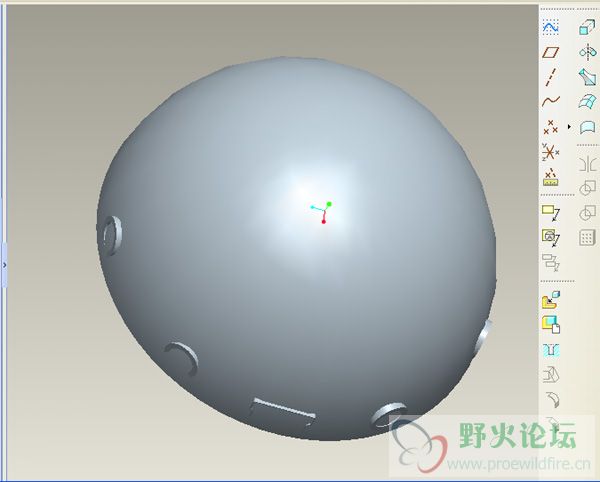

发表于 2009-12-13 21:45 | 显示全部楼层
用造型工具在曲面上打孔,在加厚,剩下的在加厚。

发表于 2009-12-13 21:57 | 显示全部楼层
错啦,现在外面做个面在投影上去在继续撒谎那个面的步骤

发表于 2009-12-13 22:11 | 显示全部楼层
简单的截就好啦
