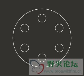

[已解决] 工程图角度标注

发表于 2009-12-12 20:13 | 显示全部楼层
首先的把孔的轴线显示出来:视图-----显示及拭除,选 轴 选项, 然后点击工程图中的孔。
然后标注就简单了,点击两条显示的轴线,中键 角度标注成功。
