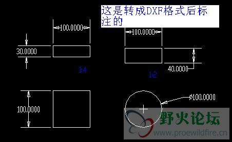

问题:
            [ 出单个零件时在工程图中视图的比例随便设置,转换DXF格式后,比例就是1:1,
             但多零件图时,转换DXF格式后就不一样了,我想了好久,没有搞明白,请各位过路高手给小弟指点一下,谢谢

 楼主| 发表于 2009-12-14 09:26 | 显示全部楼层
老大,你的说法是有道理,但有时要在一张图上放五六个大小不一样的零件,在工程图中每个零件的比例都不一样,转换DXF格式后,若按照你们的说法,那不是太慢了,还请各位过路老大不吝赐教,谢谢

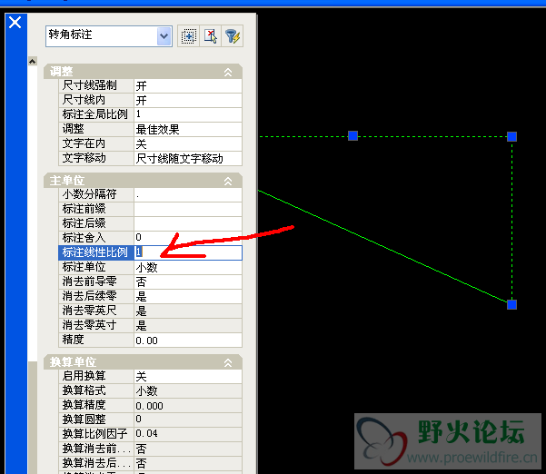

发表于 2009-12-14 10:06 | 显示全部楼层
鉴于你说的情况,可以在autocad中,用改变标注比例的法子,比较好
760
933
发表于 2009-12-14 10:07 | 显示全部楼层
新办的proe5.0就是变化标注比例转成dwg的,害得我搞了半天才明白和4.0的区别

 楼主| 发表于 2009-12-14 11:19 | 显示全部楼层
我再传两张图对比一下比列问题:注,第一张图中随然比列不是1:1但尺寸是实际大小尺寸
