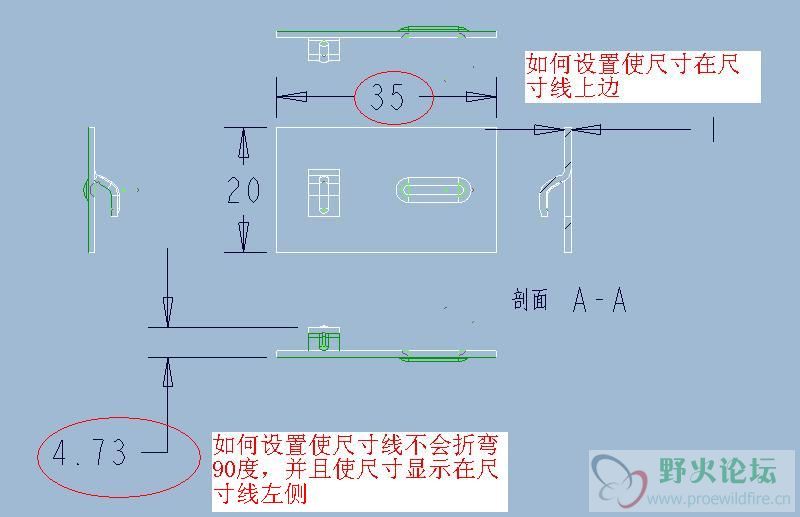

你可以在属性中设置,一个一个做。也可以通过DTL配置文件,到迅雷去下个詹友钢的钣金件教程,里面有工程图的模板,我用过,还不错。你也可以下载我做的drw
http://www.proewildfire.cn/thread-28876-1-1.html
74

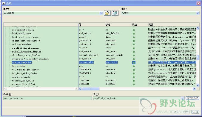

发表于 2009-12-12 22:24 | 显示全部楼层
1.文件---属性----绘图选项。
2.找到  text_orientation  ,把值改为:parallel_diam_horiz  试试!
如果不能达到你的要求,可以自己摸索着试试修改别的参数(都有说明的,修改也简单)
