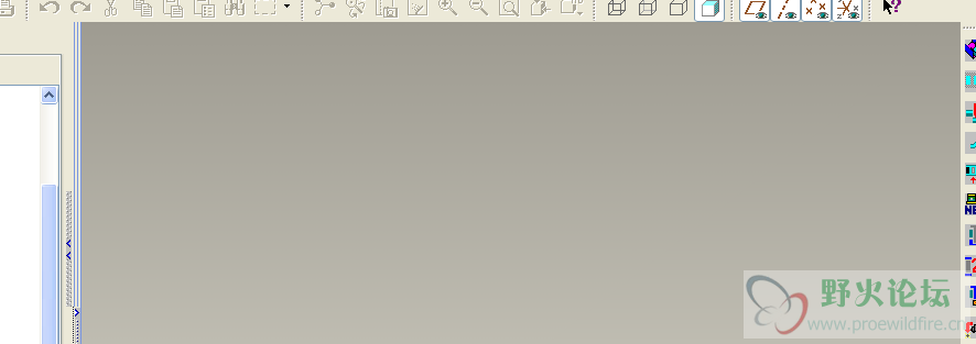

在CONFIG.PRO中加入这项即可设为自动open_window_maximized yes,可以使每次窗口都最大化,如第一张图

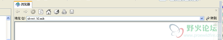

可怎样才能让浏览器窗口都隐藏呢?像第二张图那样子
不知道有没有好办法?

发表于 2009-12-12 08:13 | 显示全部楼层
web_browser_homepage :BLANK
设置浏览器首页为空白页
348
518
发表于 2009-12-12 09:41 | 显示全部楼层
点“工具”,“定制屏幕”,点“浏览器”选项卡,取消“缺省情况下在载入PROE时展开浏览器”前面的选中状态。
324
405
 楼主| 发表于 2009-12-17 07:38 | 显示全部楼层
知道了,谢谢了,就是三楼说的
