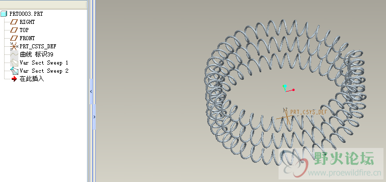

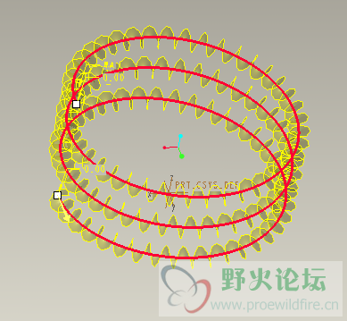

 楼主| 发表于 2009-12-13 02:28 | 显示全部楼层
其实我一直都没有时间,可是为了学习,我几乎每个晚上这个时候都在这里,现在做下这个教程!

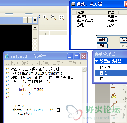

一、重叠双重弹簧教程:1) 创建圆柱方程曲线成如下图2的螺旋线,方程式:
  r = 20      /*半径
theta = t * 360*3      /* 3圈
  z = t*20      /*总高

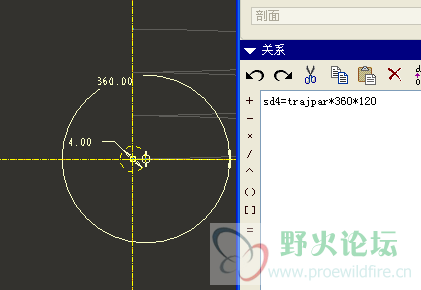

2)用VSS扫描出弹簧的最终轨迹(截面关系式:sd#=trajpar*360*120)如图3
3)最后用扫出的曲面线做轨迹再VSS出最后图(第一种弹簧完毕)
