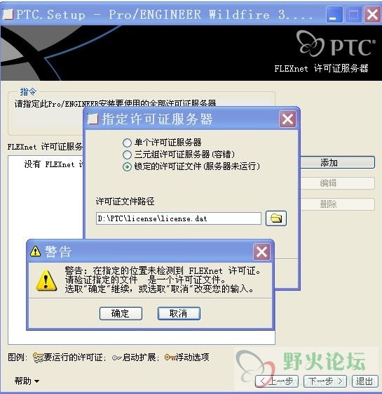

发表于 2009-12-11 13:54 | 显示全部楼层 |阅读模式
我在安装PRO/E3.0 M150的时候在添加指定许可证服务器的时候总是跳出警告:在指定的位置未检测到FLEXnet许可证。请验证指定的文件是一个许可怔文件。选择“确定”继续,或选择“取消”改变你的输入。
请问这是什么问题,怎么解决。说明下我的许可证生成器在在论坛上下的。装其他版本也是会跳出这个警告,麻烦大家帮忙解决下,谢谢。

发表于 2009-12-11 15:18 | 显示全部楼层
回复 楼主 ysf7758 的帖子
               这一情况多发生在电脑中另还装有soildwork2009的情况下(前题条件是不要安装“单个许可证服务器”)。
(一),假如是另还装有soildwork2009的情况下,那麽,一个“过来人”的经验做法是:
               在装soildwork2009过程中有一个步骤:“将\Lz0\system32目录下文件ibfs32.dll
               复制到C:\WINDOWS\system32目录下”,将这个文件移除就可以了,不过soildwork2009就用不了呐,
               得改用soildwork2008!
              (在XP系统下,尚待找到2009和Pro/E3.0共存的做法;Pro/E 4.0 SW2009 UG5.0况全部共存;
               而WIN 7系统下,则可以同时运行,已证实无冲突。)
(二),有安装网卡吗?如果安装了却在不经意中禁用了,那就启用它;
                假如没有安装网卡,那么可以安装虚拟网卡——》“控制面板”——》“添加新硬件”
                ——》“手动添加”——》“网络适配器”——》Microsoft————》
                Microsoft Loopbock Adapter“,然后重新“跑一遍”安装Pro/E就可以了。
                以上仅乃对特定情况而言,供请参考

 楼主| 发表于 2009-12-12 12:38 | 显示全部楼层
回复 2# yun0336wu 的帖子
不知道为什么还是不行,以前装的时候都行的,系统重装后就不行了,我装SOLIDWORKS2009跟2008都不行,PRO/E也不行,还是系统重装下看看了,以前都能装上去的。

发表于 2009-12-12 14:55 | 显示全部楼层
原帖由 ysf7758 于 2009-12-12 12:38 发表
      如此说来,惟有重装系统再试了!
      建议:绝对不要用Vista!那是“麻烦制造者”,烂污货!
